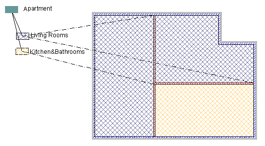

ゾーンとは、スペースをグループ化するために使用するオブジェクトです。 ゾーンにはスペースをアタッチすることができ、階層構造で他のゾーンをグループ化することもできます。たとえば、建物内の個別のオフィスをサブゾーンとして含む、オフィス ビルという名前のゾーンを作成できます。 オフィス内の各職場は、スペースによって表すことができます。
建物内のゾーン
