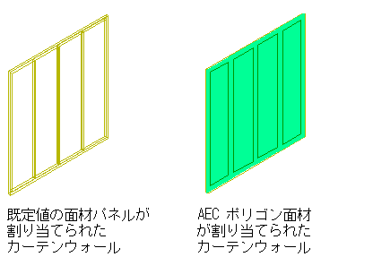

AEC ポリゴンは、カーテン ウォールやレイアウト グリッドなどの構造の面材として使用できる 2D エリア オブジェクトです。AEC ポリゴンのエッジと内部には、True Color 表示レベルを使用してソリッド塗り潰しを割り当てることができるので、概念のレンダリングに役立てることができます。
カーテン ウォールは、パネルや窓、ドアなどのオブジェクトを挿入するための骨組みを提供します。カーテン ウォールを使用して、次のような構造のモデルを作成できます。
AutoCAD Architecture 2022 toolset では、カーテン ウォール オブジェクトは、1 つまたは複数のグリッドで構成されます。各グリッドには、パネルを埋め込んだり、窓やドアなどのオブジェクトを埋め込むことができるセルがあります。AEC ポリゴンは、カーテン ウォール用のパネル面材の作成に最も適しています。
カーテン ウォールには、カーテン ウォール ユニットを含めることができます。カーテン ウォール ユニットはカーテン ウォールとよく似ていますが、グリッド セルにオブジェクトを含めることはできず、パネル面材のみを含めることができます。カーテン ウォール ユニットは、主カーテン ウォール内で反復される複雑な要素を表すためのものです。AEC ポリゴンを使用して、カーテン ウォール ユニットにグリッドを埋め込むことができます。
