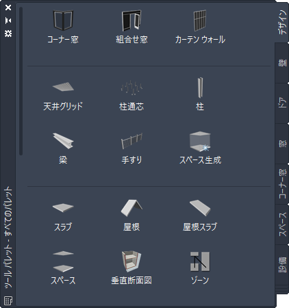

AutoCAD Architecture 2022 toolset に付属のツールを使用すると、特定の屋根スタイルやその他の定義済みプロパティを備えた屋根ツールを選択することにより、簡単に屋根を配置できます。既定の設定でツールを使用することもできれば、スタイルによってコントロールされないプロパティの設定を変更することもできます。単一勾配または二重勾配の屋根や切り妻屋根を作成できます。 また屋根ツールを使用すると、ツール プロパティを既存のポリラインや壁に適用して新しい屋根を作成することもできます。
屋根ツールを含むツール パレット
ワークスペースの既定のツール パレットには、実用的で、必要に応じてカスタマイズできる屋根ツールのサンプルが含まれています。 また、ソフトウェアに付属している次のカタログには、ツール パレットに追加できる屋根ツールが含まれています。
また、CAD マネージャや他のユーザによって作成されたカスタム パレットに、プロジェクトやオフィス標準用にカスタマイズされたプロパティを持つ屋根ツールが含まれていることもあります。
