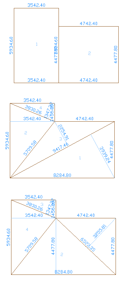

ドイツや日本などの一部の国では、検証のためスペースを視覚的に区画に分解することが、スペース評価の重要な部分になります。この検証は監督機関の承認を受ける必要があります。
スペース分解は、分解方法に応じてスペースが三角形または台形として表示されるプラン表示レベルです。 それに加えて、分解は、高さ線分、エッジ寸法、高さ寸法を表示します。建築家には、計算の検証のためスペース分解が必要です。
分解は、スペース オブジェクトの表示プロパティ、スペース スタイル、または図面の既定値で設定されます。
スタイルでは、どのように分解結果が表示されるか、分解に使用される方法、分解コンポーネントやタグの色設定をコントロールすることができます。
さまざまなスペース分解方法
