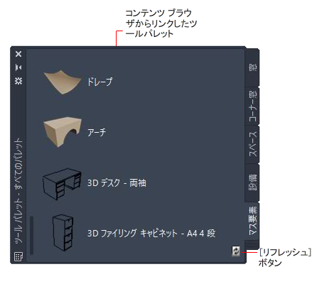

  1. [コンテンツ ブラウザ]内のカタログからツール パレット セットへツール パレットをリンクします。
    [コンテンツ ブラウザ]内のカタログからツール パレット セットにツール パレットをリンクすると、パレットの下部に[再表示]ボタンが表示されます。
  2. [再表示]ボタンをクリックすると、ローカルのツール パレットが、コンテンツ ブラウザ内のカタログにおける最新の変更内容に更新されます。
    または、パレットを右クリックし、[パレットを再表示]をクリックします。
