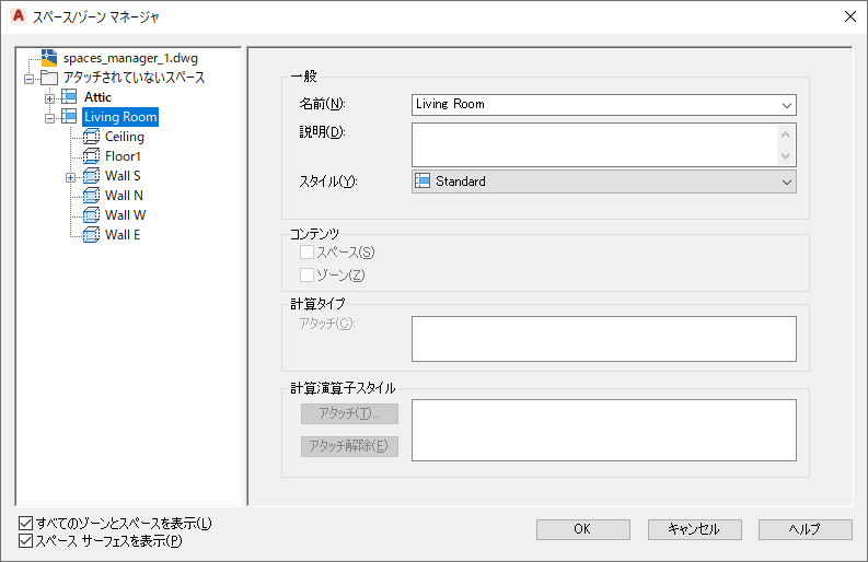

スペース/ゾーン マネージャを開くには
[スペース/ゾーン マネージャ]を開くには、次の操作を実行します。
  1. スペースを選択し、 [スペース]タブ [ヘルパー]パネル [スペース/ゾーン マネージャ]をクリックします.
    図面内のすべてのスペースと、そのサーフェスおよびサーフェス開口部を表示するには、[すべてのゾーンとスペースを表示]および[スペース サーフェスを表示]がオンになっていることを確認してください。
    • 自動調整されない押し出し 3D スペースのみ: スペースを選択し、[サーフェスを編集]グリップをクリックし、[サーフェスのプロパティを編集]グリップをクリックします。
    • 自動調整されない 3D 自由形状スペースのみ: スペースを選択し、[サーフェスを編集]グリップをクリックし、サーフェス上の[サーフェスを編集]グリップをクリックします。 次に、そのサーフェスの[サーフェスのプロパティを編集]グリップをクリックします。

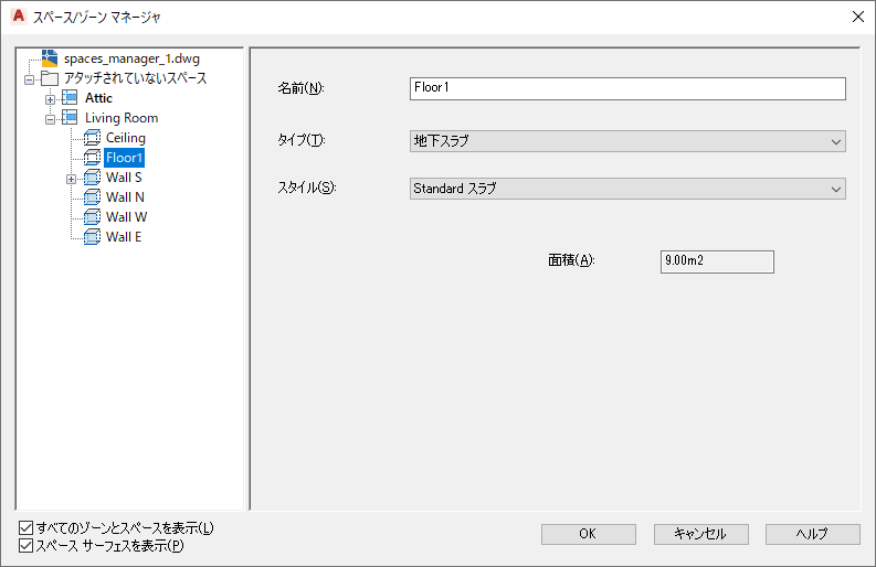

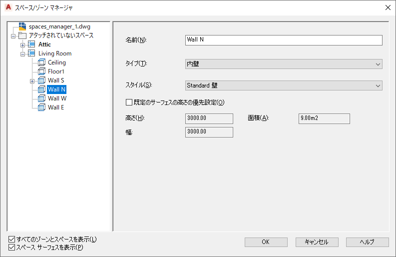

    左側のツリー ビューには、含まれているゾーンの下か、アタッチされていないスペース フォルダの下に、すべてのスペースが表示されます。 スペースのサーフェスは、スペースの下に表示されます。 サーフェス開口部は、それを含むサーフェスの下に表示されます。 スペース、サーフェス、ゾーンのいずれかにアクセスするには、目的の項目に到達するまでツリーを展開しなくてはならない場合があります。
