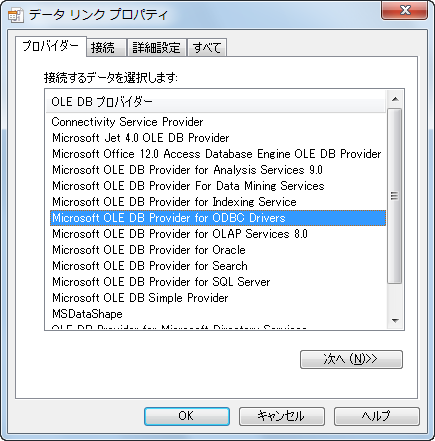

多数のデータ ソースからのデータを AutoCAD Architecture 2022 toolset の図面にリンクすることができます。データ ソースにリンクするために、次のデータベース プロバイダを使うことができます。

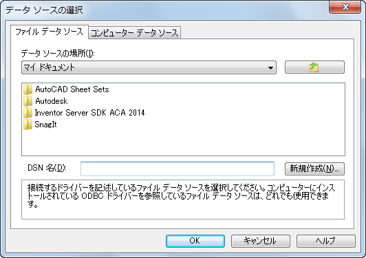

これらのデータベース プロバイダを使うと、次のデータ ソースにリンクできます。
ファイルへのデータ リンクを作成する

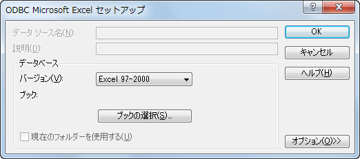

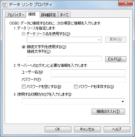

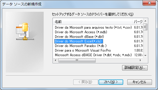

32 ビット コンピュータに対して新しい UDL リンクを作成する場合は、このボタンを使用します。 |
使用しているのは 64 ビット コンピュータでも、32 ビット データ ソースへのリンクを作成する場合は、このボタンを使用します。 |
64 ビット コンピュータを使用していて、64 ビット データ ソースへのリンクを作成する場合は、このボタンを使用します。 |

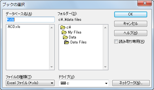

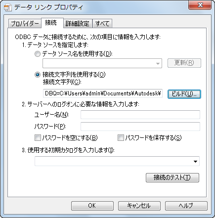

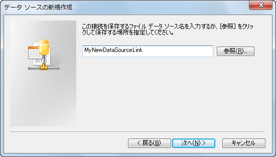

データ ソースとして選択した Microsoft Excel ファイルが、[接続文字列]の下に表示されます。
「データベース フィールドを選択するには」の説明に従って、データ テーブルとエントリを選択できます。
