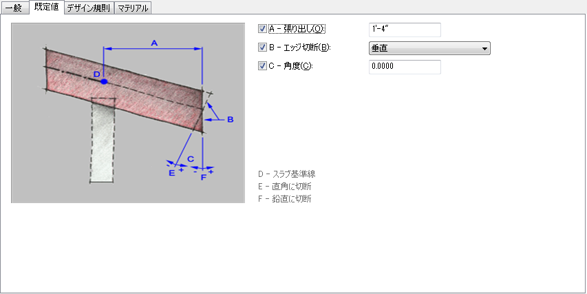

  3. [既定値]タブをクリックします。
  4. 次のように、スラブの軒の出、エッジ切断、角度を指定します。
    次の操作を行いたい場合... 次のように操作します...
    スラブまたは屋根スラブの軒の出を指定するには [軒の出]の値を入力します。

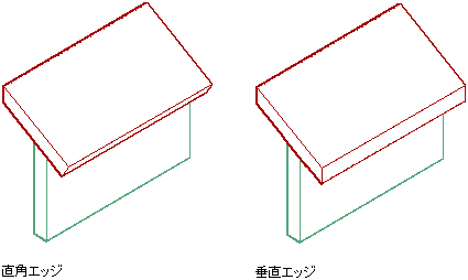

    エッジ切断の方向を指定するには [エッジ切断]の設定を選択します。
    • エッジを、スラブまたは屋根スラブの平面に対して直角(90 度)に切断するには、[直角]を選択します。
    • エッジを、地面に対して鉛直に切断するには、[垂直]を選択します。
    スラブの角度を指定するには [角度]に値を入力します。 正の値を入力するとエッジの最下部が外側に移動し、負の値を入力すると内側に移動します。
    直角エッジと垂直エッジを指定
