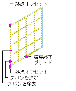

    スパンを追加、除去するためにインプレイス編集グリップを表示

    グリッドに芯間を追加するには [芯間を追加]グリップをクリックします。
    グリッドから芯間を除去するには [芯間を除去]グリップをクリックします。
    グリッドの始点オフセットを変更するには [始点オフセット]グリップを選択し、適切な位置に移動します。
    グリッドの終点オフセットを変更するには [終点オフセット]グリップを選択し、適切な位置に移動します。
    スパンの間隔を変更するには [自動グリッド芯間隔]グリップをクリックして、適切な位置に移動します。
