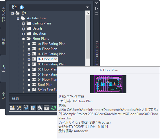

図面エクスプローラ内の項目上にカーソルを置いたときに表示されるツールチップのコンテンツを指定するには、ツールバーの空いている領域を右クリックし、次のオプションのいずれかを選択します。
次の操作を行いたい場合 | 次のように操作します |
プロジェクト ナビゲータ パレットの下部に[プレビュー]ペインまたは[詳細]ペインを表示するには | [プレビュー/詳細ペイン]を選択します。 |
プロジェクト ナビゲータ パレットを閉じるには | [閉じる]を選択します。 |
ファイル名だけを表示するには | [ツールチップ スタイル]を選択し、[名前]をクリックします。 |
コンテンツの名前とイメージを表示するには | [ツールチップ スタイル]を選択して[プレビュー]をクリックし、[小]、[中]、または[大]をクリックします。 |
ステータス、場所、ファイルを現在開いているユーザ(該当する場合)など、詳細をツールチップに表示するには | [ツールチップ スタイル]を選択し、[詳細]をクリックします。 |
イメージおよび詳細を表示するには | [ツールチップ スタイル]を選択して[プレビューと詳細]をクリックし、[小]、[中]、または[大]をクリックします。 |
