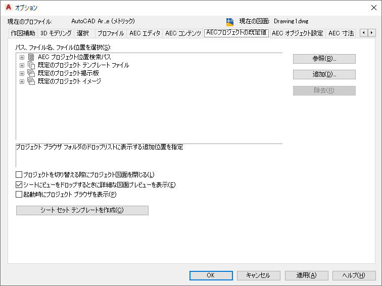

プロジェクト、パレット、テンプレート、その他のプロジェクト ファイルの既定フォルダを指定するには、次の操作を実行します。
これらの設定は、テンプレートを使わずに新しいプロジェクトを作成する場合に使用されます。テンプレートのプロジェクトから新しいプロジェクトを作成する場合は、テンプレートのプロジェクト設定が代わりに使用されます。
をクリックします。
現在の図面に既定の AEC プロジェクトの既定値オプションを指定する
| 次の操作を行いたい場合... | 次のように操作します... |
| 現在のパスを変更するには | パスを選択して、[参照]をクリックします。新しいパスまでナビゲートして、[OK]をクリックします。 |
| パスのリストにパスを追加するには | カテゴリを選択して、[追加(A)]をクリックします。新しいパスを指定して、[OK]をクリックします。[追加]を使用できない場合、そのカテゴリに指定できるパスは 1 つだけです。 |
| パスを除去するには | パスを選択して、[除去]をクリックします。[除去]を使用できない場合、パスは編集できますが、除去できません。 |
これにより、シート セット作成ウィザードが起動して、プロジェクトで使用する独自のシート セット テンプレートを作成できます。
