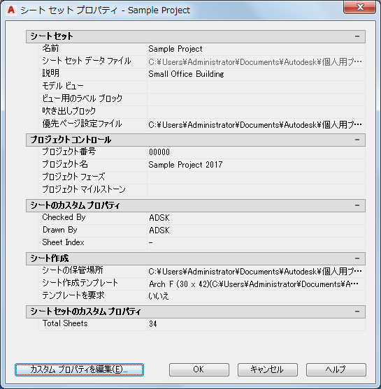

- シート セットのルート ノードを選択して右クリックし、[プロパティ]をクリックします。
- [シート セット]を展開します。

- [シートの作成]を展開します。
このカテゴリでは、シート セット内で作成するシートの設定を定義します。

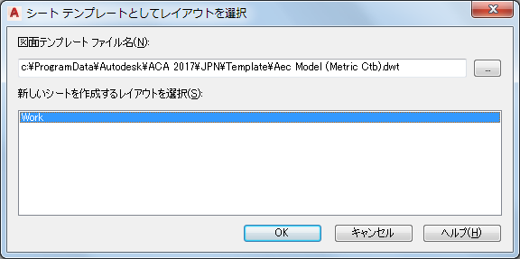

- 新しいシートの既定のテンプレートを定義するために、シート作成テンプレートの設定を作成します。
をクリックして、図面(DWG)またはテンプレート(DWT)ファイルを選択し、[開く]をクリックします。
- 新しいシートの作成に使用するレイアウトを選択します。次に、[OK]をクリックします。

- カスタム プロパティの追加、編集、または削除をするには、[カスタム プロパティの編集]をクリックします。
注: AutoCAD Architecture 2022 toolset プロジェクトの作業を行うときは、プロジェクトのプロパティを使用することもできます。
- [OK]をクリックします。
