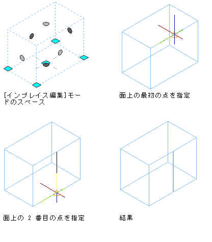

    3D スペース(左)のインプレイス編集モード(右)
  2. [スペース]タブ[修正]パネル[インプレイス編集]をクリックします.
  3. [インプレイス編集]タブ[修正]パネル[面を分割]をクリックします。
  4. 分割線の始点を選択します。
  5. 分割線の終点を選択します。
  6. スペースに対する変更を保存するには、[インプレイス編集]タブ[編集]パネル[完了]をクリックします。
