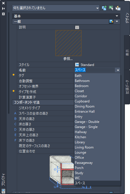

概要 - スペースとゾーンの一覧定義
一覧定義は、スペースまたはゾーンの名前として使用できる名前の一覧です。 スペース スタイルまたはゾーン スタイルを使用してスペースまたはゾーンを作成したり編集する際に、プロパティ パレットで名前の一覧を使用できるように、一覧定義をスペース スタイルまたはゾーン スタイルにアタッチすることができます。
スペースの一覧定義
一覧定義は、政府規格や社内標準に準ずるスペースを作成する際に役立ちます。
スペース スタイルまたはゾーン スタイルに含まれる名前の一覧を変更する場合、次の方法で、スペース名またはゾーン名を新しい一覧定義と相互に作用させることができます。
