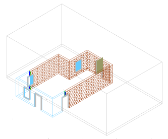

多くの場合、断面化されたボディは、細い半透明色または点線で表示されます。
明るい青色の線図で表示された断面化ボディのライブ断面ビュー
マテリアル定義の[断面化されたボディ]および[断面化された境界]表示コンポーネントは、ライブ断面ビューの表示に影響します。 [断面化されたボディ]には、断面線分の外部にあるオブジェクトまたはその一部が含まれます。 [断面化された境界]は、断面線分によって作成された破断線です。
