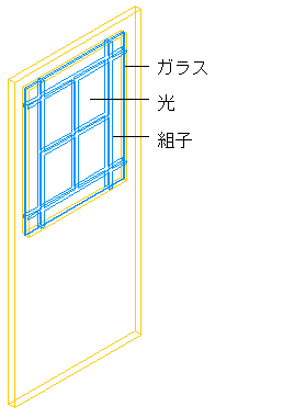

ドアの組子は、ドア ガラスに複数の区切りを維持する、2 次的な枠組部材です。AutoCAD Architecture 2022 toolset では、さまざまなレイアウト パターンで組子を簡単に作成できます。
ドアの組子は次のパターンで使用でき、さまざまなスタイルにカスタマイズできます。
スターバースト パターンとサンバースト パターンは、半円または扇形のスポーク付き最上部が組み合された矩形のパターンです。これらは、矩形のドア ガラスだけでなく、半円と扇形のドア ガラスでも使用できます。その他のパターンは、主に矩形ですが、半円ガラスに適合します。ポリラインから輪郭を作成し、新しいドア スタイルに追加すると、カスタム ガラス形状を構成できます。
ドアの組子のコンポーネント
