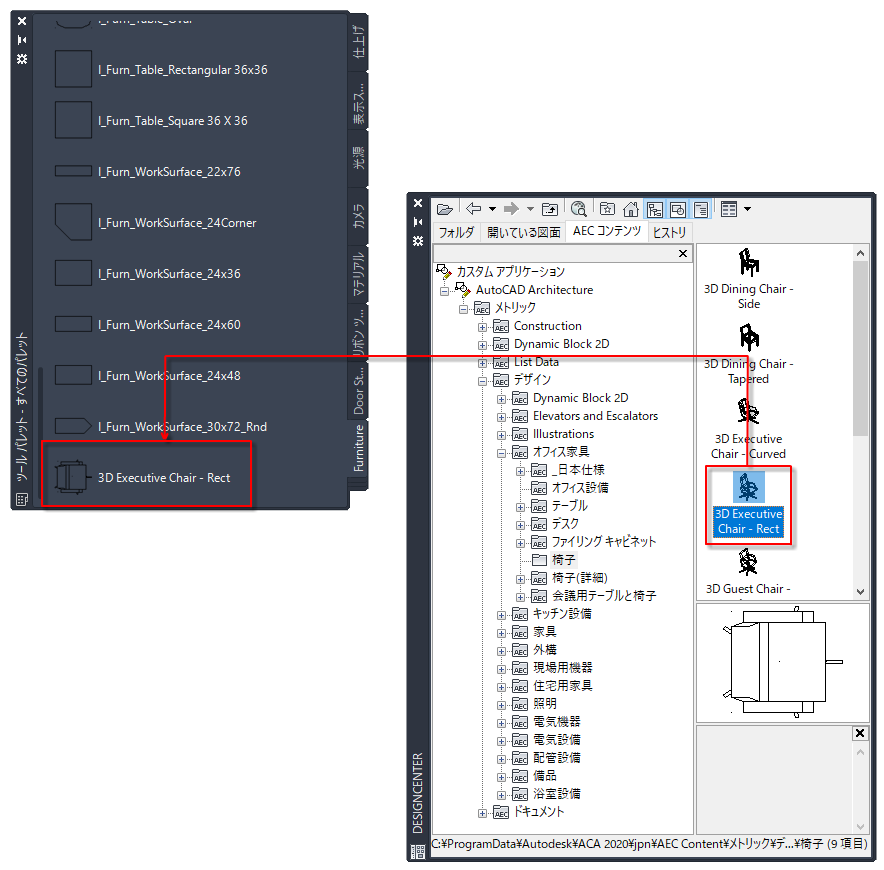

AEC コンテンツ項目を、DesignCenter フォルダからツール パレットにドラッグ アンド ドロップできます。

  1. 新しいツールを作成するツール パレットを開きます。
  2. [挿入]タブ[コンテンツ]パネル[コンテンツ ブラウザ]ドロップダウン[DesignCenter]をクリックし、ツールの作成元の AEC コンテンツ項目にナビゲートします。
  3. その項目をツール パレットにドラッグします。
    新しいツールがツール パレットに挿入されます。
