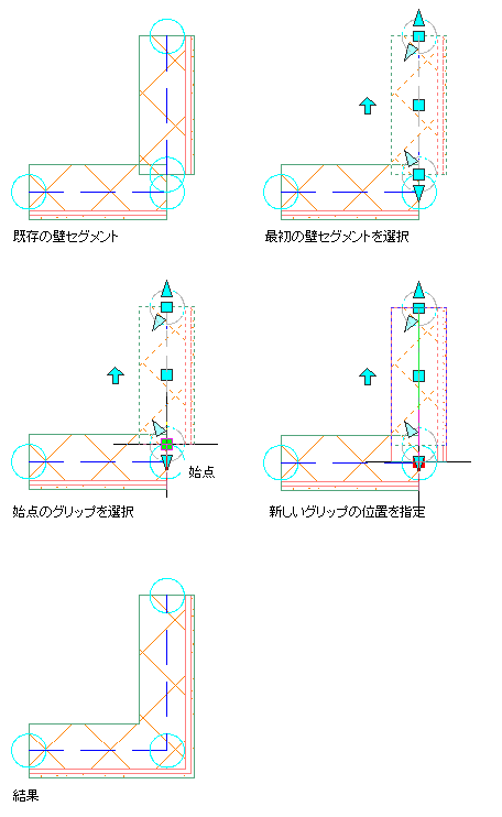

壁セグメントの位置合わせ線が相互に交差していないか、1 つの位置合わせ線が隣接するクリーンアップ円の中に収まらないためです。壁セグメントの位置合わせ線の端点が隣接する壁セグメントのクリーンアップ円の中に収まるように、壁セグメントの長さを調整します。
正しくクリーンアップするために壁セグメントの長さを調整する
