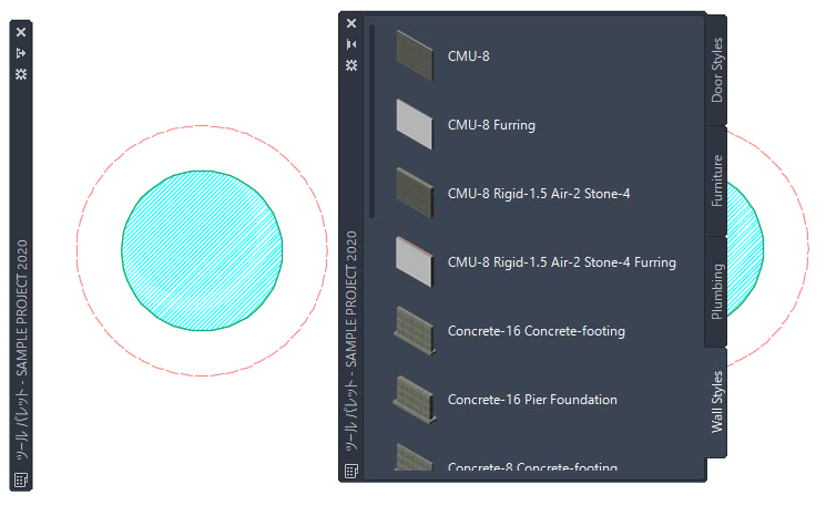

使用しないときにツール パレット セットを非表示にするには、次の手順を実行します。ツール パレット セットの外側にカーソルを移動すると、ツール パレット セットは非表示になります。ただし、タイトル バーだけは、表示されたままになります。タイトル バー上にカーソルを置くと、ツール パレット セットが再表示されます。
ツール パレット セットの非表示(左側)と再表示(右側)
  1. ツール パレット セットのタイトル バー上の (自動的に隠す)をクリックします。
    ツール パレット セットが、タイトル バーを除いて非表示になります。
  2. ツール パレット セットを再表示するには、カーソルをタイトル バーの上に置きます。
