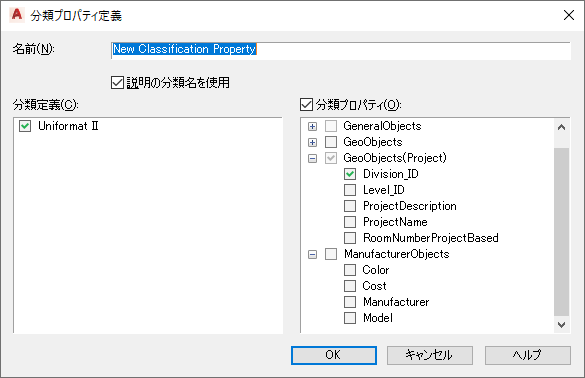

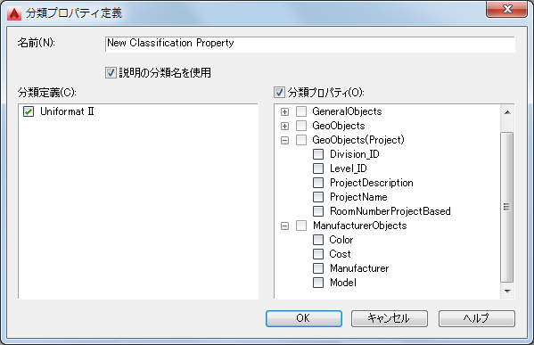

    [分類プロパティ定義]ダイアログ ボックスが表示されます。 左側のペインには、現在のプロパティ セット定義のオブジェクト スタイルに適用される分類定義が一覧表示されます。 たとえば、現在のプロパティ セット定義がドア スタイルに適用される場合、[分類]ペインには、ドア スタイルに適用されるすべての分類定義が一覧表示されます。
    右側のペインには、分類定義に適用されるすべてのプロパティが一覧表示されます。
    [分類プロパティ定義]ダイアログ ボックスの例

  8. 次のように、プロパティ セットに追加する分類または分類プロパティを選択します。
    次の操作を行いたい場合... 次のように操作します...
    分類定義の各オブジェクトに指定された値を追加するには 左ペインで、分類定義を選択します。
    分類にアタッチされているプロパティの値を追加するには 左ペインで、分類定義を選択します。右側のペインで、[分類プロパティ]を選択し、プロパティ セットを展開して、プロパティを選択します。
    分類プロパティを選択
