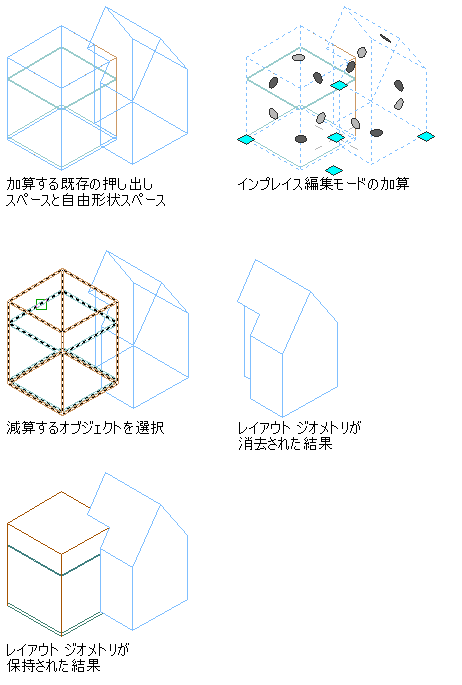

  5. 3D 自由形状スペースから差し引く AEC オブジェクトを選択し、[Enter]を押します。
  6. 差し引かれたオブジェクトを削除するには y と入力し、オブジェクトを図面内に残すには n と入力します。
    自由形状スペースから押し出しスペースを差し引く
  7. スペースに対する変更を保存するには、[インプレイス編集]タブ[編集]パネル[完了]をクリックします。
