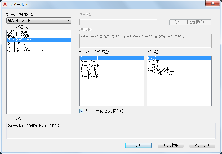

個々のキーノートの書式を変更するには
図面に挿入されたキーノートの書式を変更するには、次の手順を実行します。
  1. キーノートをダブルクリックして、マルチ テキスト エディタを表示します。
  2. [テキストの書式]ボックスを右クリックして、キーノートを選択します。
  3. [フィールド]ダイアログ ボックスで、現在のフィールド カテゴリが キーノートであることを確認し、その後、[フィールド名]の下にあるキーノート書式を選択します。キーおよびノートのオプションの 1 つを選択したら、キーノート書式のオプションを選択することができます。必要に応じて、書式の設定を変更することもできます。
  4. [OK]を 2 回クリックします。
    選択したキーノートの書式が変更されます。
