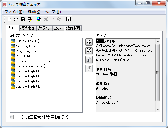

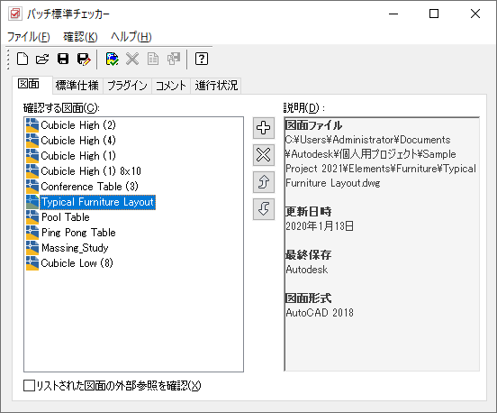

    バッチ標準チェッカー
  6. [確認]メニュー [確認を開始]をクリックします。
