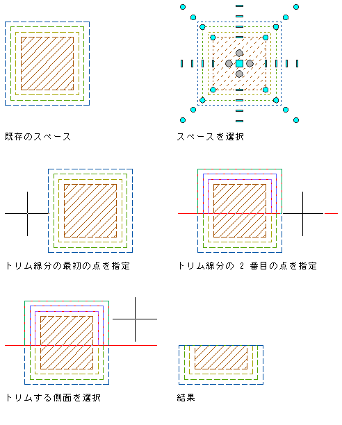

重要: 手動境界オフセットが設定されたスペースをトリムする場合は、すべての境界がアクティブ化されていることを確認してください。 アクティブ化されていない境界はトリムされません。
境界オフセット タイプが異なるスペースをトリム

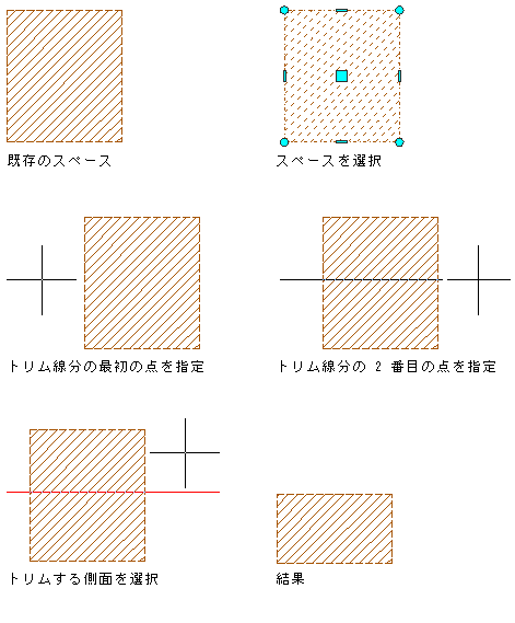

  1. トリムするスペースを選択して右クリックし、[AEC 修正ツール][トリム] をクリックします。
  2. トリム線の始点を指定します。
  3. トリム線の終点を指定します。
  4. スペースをトリムする側を選択します。
