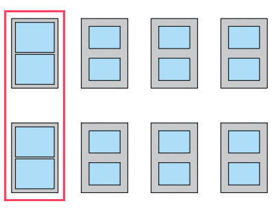

項目を移動する
- [Ctrl]キーを押しながら、配列内の移動する項目を選択します。
- 次のいずれかの操作を行います。
- をクリックします。 検索
基点と目的点を選択します。
- 項目の 1 つに表示されているグリップをクリックし、新しい位置を選択します。

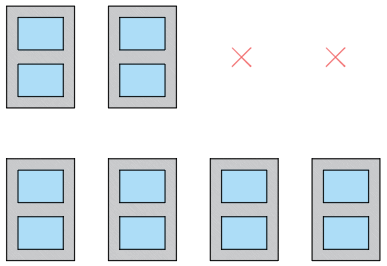

項目を削除する
- [Ctrl]キーを押しながら、配列内の削除する項目を選択します。
- 次のいずれかの操作を行います。
- をクリックします。 検索
- [Delete]キーを押します。
この例では、一番上の行の 2 つのオブジェクトが削除されました。
