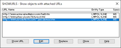

SHOWURLS (Express Tool)
図面に含まれるすべてのアタッチされた URL を表示して、編集できるようにします。
検索
SHOWURLS と入力して、[Showurls]ダイアログ ボックスを表示します。1 つの URL をクリックして表示したり、1 つまたは複数の URL をクリックして編集または置換することができます。
注: 指定した URL は、作図領域に現在表示されている必要はありません。SHOWURLS では、必要に応じて、ビューがオブジェクトまたは領域を含むように移動されます。
ダイアログ ボックスのオプション
[Show URL] 一時的に[Showurls]ダイアログ ボックスが非表示になり、URL が関連付けられた領域またはオブジェクトが表示されます。
[Edit] アタッチされた URL を編集できるようにします。一般的な編集操作は、選択した複数の URL に対して実行できます。
[Replace] [Find and Replace]ダイアログ ボックスを使用して、アタッチされた URL を編集できるようにします。
