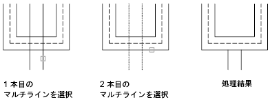

[十字を閉じる]
2 つのマルチラインの間で閉じた十字交差を作成します。
  • 1 本目のマルチラインを選択: 手前側のマルチラインを選択します。
  • 2 本目のマルチラインを選択: 交差するマルチラインを選択します。

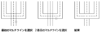

[十字を開く]
2 つのマルチラインの間で開いた十字交差を作成します。最初のマルチラインのすべての要素と 2 番目のマルチラインの外側の要素だけが切り取られます。
  • 1 本目のマルチラインを選択: マルチラインを選択します。

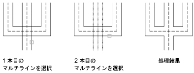

[十字を結合]
2 つのマルチラインの間で結合した十字交差を作成します。マルチラインを選択する順番は重要ではありません。
  • 1 本目のマルチラインを選択:
  • 2 本目のマルチラインを選択:

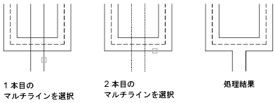

[T 字を閉じる]
2 つのマルチラインの間で閉じた T 字交差を作成します。最初のマルチラインは、切り取られたり延長されたりして、2 番目のマルチラインと交差されます。
  • 1 本目のマルチラインを選択:
  • 2 本目のマルチラインを選択:

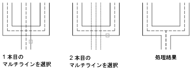

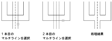

[T 字を開く]
2 つのマルチラインの間で開いた T 字交差を作成します。最初のマルチラインは、切り取られたり延長されたりして、2 番目のマルチラインと交差されます。
  • 1 本目のマルチラインを選択:
  • 2 本目のマルチラインを選択:

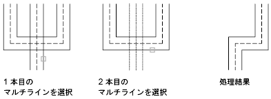

[コーナー連結]
2 つのマルチラインの間でコーナーを連結します。マルチラインは、その交差まで切り取られるまたは延長されます。
  • 1 本目のマルチラインを選択:
  • 2 本目のマルチラインを選択:

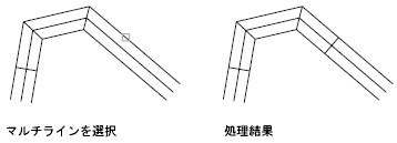

[頂点を追加]
マルチラインに頂点を 1 つ追加します。
  • マルチラインを選択: 頂点を追加する位置でマルチラインを選択します。

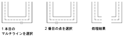

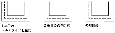

[1 つを切断]
マルチラインの選択された要素内に、表示上の切断部分を作成します。
  • マルチラインを選択: マルチライン上の選択した点が最初の切断点として使用されます。
  • 2 点目を指定: 2 つ目の切断点をマルチライン上で指定します。
