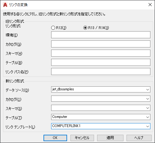

従来型のリンクは AutoCAD 2000 以降のリリースとはかなり異なる形式で保存されているため、リンク変換処理には、従来の AutoCAD SQL Extension ™ (ASE)のリンク値を、AutoCAD 2000 以降のリリースで使用する新しいリンク値にマッピングする指定が必要です。たとえば、Release 14 の個々のリンクで使用された環境を識別し、この環境と置き換えるための対応するデータ ソースを AutoCAD 2000 以降のリリースで指定する必要があります。同様のマッピングを、すべての古い ASE リンク値と、これと置き換える新しい値との間で実施する必要があります。
次のオプションが表示されます。
変換するリンクの形式を指定します。[R12]と[R13/R14]のどちらを選択するかによって、異なるフィールドが表示されます。
R12 形式のリンク変換を設定します。
R13 および R14 形式のリンク変換を設定します。
変換するリンクで使用するデータベース テーブルへのパスを指定します。
変換するリンクで使用するデータベース管理システムを指定します。
変換するリンクで使用するデータベースを指定します。
変換するリンクで使用するデータベース テーブルを指定します。
変換するリンクで使用する環境を指定します。
変換するリンクで使用するカタログを指定します。
変換するリンクで使用するスキーマを指定します。
変換するリンクで使用するリンク パス名を指定します。
変換されたリンクで使用するデータベース テーブルへのパスを指定します。
変換したリンク用として選択できるデータ ソースがリストされます。
変換したリンク用として選択できるカタログがリストされます。
変換したリンク用として選択できるスキーマがリストされます。
変換したリンク用として選択できるデータベース テーブルがリストされます。
変換したリンク用として選択できるリンク テンプレートがリストされます。
変換マッピング情報が asi.ini ファイルに書き込まれて、ダイアログ ボックスが閉じます。
変換マッピング情報が asi.ini ファイルに書き込まれます。ダイアログ ボックスは開いたままで、さらにリンクに対する変換の指定を行うことができます。
リンクの変換を実行しないで、ダイアログ ボックスが閉じます。
