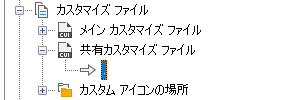

カスタマイズ(CUIx)ファイルを共有カスタマイズ(CUIx)ファイルとして指定する
  1. アプリケーション メニュー [オプション]を選択します。 検索
  2. [オプション]ダイアログ ボックスの[ファイル]タブで、[カスタマイズ ファイル]ノードの横のプラス(+)記号をクリックして展開します。
  3. [共有カスタマイズ ファイル]ノードの横のプラス記号(+)をクリックして展開します。
  4. [共有カスタマイズ ファイル]の下の項目を選択し、[参照]をクリックします。
  5. [ファイルを選択]ダイアログ ボックスで、共有カスタマイズ ファイルに指定する CUIx ファイルを参照して選択します。[開く]をクリックします。
    共有 CUIx ファイルを共有する場合は、ファイルをすべてのユーザがアクセス可能な場所に保存する必要があります。
  6. [OK]をクリックします。
