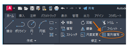

  1. [ホーム]タブ > [修正]パネル > [矩形状配列複写]をクリックします。
  2. 配列複写するオブジェクト(今の場合は長方形)を選択して、[Enter]を押します。

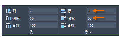

  3. [配列複写]リボン コンテキスト タブのコントロールを使用して、配列複写の値を修正します。
    [列]、[行]、および行と列の間の距離の値を変更することにより、結果を何度でも簡単に修正することができます。
    注: [行]の下の[間隔]の値は、常に下図のように、配列された項目の均等な配置を基準にして計測されます。

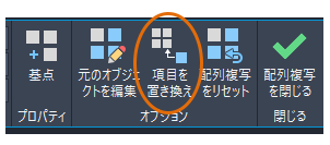

  1. 配列複写オブジェクトを選択し、[配列複写]リボン コンテキスト タブで[項目を置き換え]をクリックします。

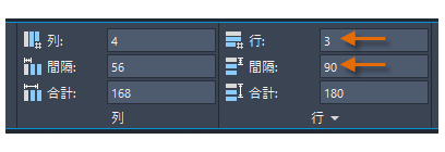

    このオプションによって配列複写内の元の項目のすべてのインスタンスが置き換えられますが、行数と垂直方向の間隔を調整する必要があります。
  5. 配列複写を選択した状態で、[配列複写]リボン コンテキスト タブで値を調整することができます。この例では、3 行、および[行]の下の[間隔]として 90 を選択します。[Enter]を押して配列複写を更新します。
[項目を置き換え]操作の最終結果は次のようになります。
