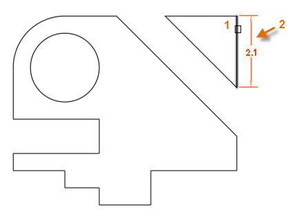

  2. 寸法のプレビューが表示されるまで、線分セグメントにカーソルを合わせます。線分セグメントを選択し、寸法線の目的の位置をクリックします。
    注: オブジェクト スナップがオブジェクトの選択または寸法の配置を妨げている場合は、拡大ズームするか、[F3]キーを押して実行中のオブジェクト スナップをオフにします。

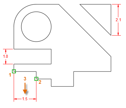

  3. ギャップに寸法を記入するには、オブジェクト スナップを使用して寸法点(1、2)を配置し、寸法線の目的の位置(3)をクリックします。
    注: 注: 長さ寸法の点を指定するときのカーソルの移動方向によって、水平寸法、垂直寸法、平行寸法のいずれが記入されるかが決まります。
    ヒント: 平行寸法が記入されないようにするには、[F8]キーを押して直交モードをオンにします。

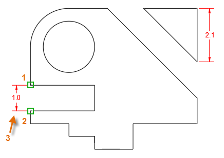

  4. 次の長さ寸法に対して、オブジェクト スナップ(1、2)を使用し、寸法線の希望の位置(3)をクリックします。
  5. 直列寸法を記入するには、プロンプトに対して[直列寸法記入(C)]オプションを指定し、直列寸法の 1 本目の寸法補助線(4)を選択し、他の寸法点(5、6、7)を選択します。
    注: 並列寸法の記入手順は、(a) [並列寸法記入(B)]を選択することと、(b)寸法補助線として(4)の左側を選択する点を除けば、直列寸法記入と同様です。
  6. 次に、[Enter]キーを 2 回押して、連続寸法記入モードを終了します。

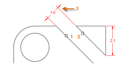

  7. 次に、斜めのスロットまたは通路の幅寸法を記入します。斜めの線分(1、2)を選択し、寸法線の位置(3)をクリックします。

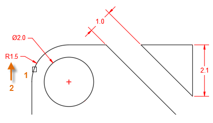

  8. フィレットおよび円に寸法を記入するには、それを選択し、寸法値および引出線の位置をクリックします。

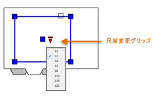

  2. 目的のレイアウト ビューポートを選択し、尺度変更グリップをクリックして、リストから尺度を選択します。
