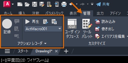

アクション マクロは、リボンの[管理]タブにあるアクション レコーダを使用して記録します。アクション レコーダは、オーディオ レコーダまたはデジタル ビデオ レコーダ(DVR)の AutoCAD バージョンと考えることができます。
記録を開始すると、クロスヘアの横に赤い円が表示され、アクション レコーダがアクションを積極的に聴取していることが分かります。

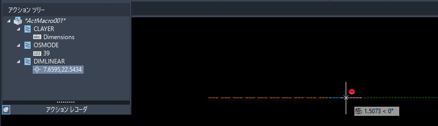

- リボンの[管理]タブ > [アクション レコーダ]パネル > [記録]をクリックします。 検索
- コマンド プロンプトに対して CLAYER と入力し、次に名前として Dimensions と入力します。
システム変数 CLAYER が記録され、アクション ツリーに表示されます。
- コマンド プロンプトに対して OSMODE と入力し、次に値として 39 と入力します。
値 39 によって、現在の定常オブジェクト スナップは、中点、端点、中心、交点に設定されます。

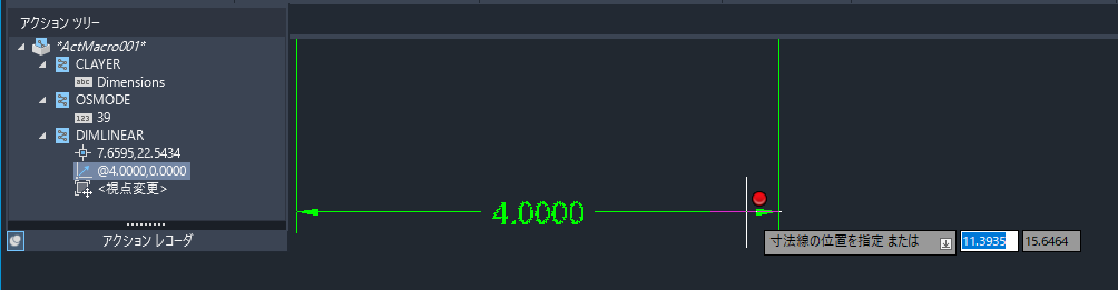

- コマンド プロンプトに対して DIMLINEAR と入力します。
- プロンプト「1 本目の寸法補助線の起点を指定」に対して、図面上で点を指定します。
- プロンプト「2 本目の寸法補助線の起点を指定」に対して、カーソルを右に移動して点を指定します。
- プロンプト「寸法線の位置を指定」に対して、カーソルを上に移動して点を指定します。
- コマンド プロンプトに対して、LAYERP と入力します。
直前の画層が復元されます。

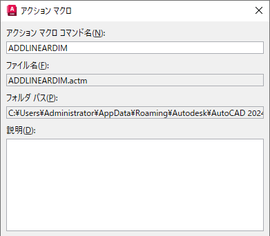

- リボンの[管理]タブ > [アクション レコーダ]パネル > [停止]をクリックします。 検索
- [アクション マクロ]ダイアログ ボックスの[アクション マクロ コマンド名]テキスト ボックスに ADDLINEARDIM と入力します。
- 必要に応じて、[説明]テキスト ボックスにマクロの説明を入力します。
- [OK]をクリックして、アクション マクロを拡張子 ACTM のファイルに保存します。
[アクション レコード]パネルを展開すると、完成したマクロは次の図のように表示されます。
- [アクション レコーダ]パネルのピン ボタンをクリックすると、パネルを折りたためるようになります。

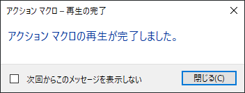

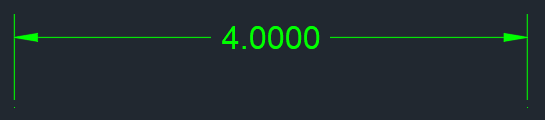

- コマンド プロンプトに対して ADDLINEARDIM と入力します。
- [アクション マクロ – 再生の完了]ダイアログ ボックスで、[閉じる]をクリックします。
Dimensions 画層に長さ寸法が記入され、オブジェクト スナップが有効になっています。

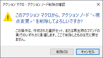

注: アクション マクロに <視点変更> ノードが表示されている場合は、それを保持する必要がない場合があります。<視点変更> ノードは、マクロが記録されたときの現在の図面ビューを復元するために使用されます。たとえば、インプレイス テキスト エディタをビューに配置したり、画面移動やズーム操作の結果を表示したりするために使用されます。
<視点変更> ノードを削除する前に、[アクション マクロ管理]ダイアログ ボックス(ACTMANAGER[アクション マクロ管理]コマンド)を使用してアクション マクロのコピーを作成し、アクション マクロのコピーから <視点変更> ノードを削除します。アクション マクロをコピーしたら、次の手順に従います。
- 編集するアクション マクロが選択されていない場合は、[アクション マクロ]ドロップダウン リストから選択します。
- [アクション レコーダ]パネルが展開されていない場合は展開して、<視点変更> ノードまでスクロールします。
- <視点変更> ノードを右クリックし、[削除]を選択します。
- [アクション マクロ - アクション ノード削除の確認]で、[削除]をクリックします。
- 新しい図面を作成し、再度アクション マクロを再生します。
今回は、図面のビューが不必要に変更されることはありません。

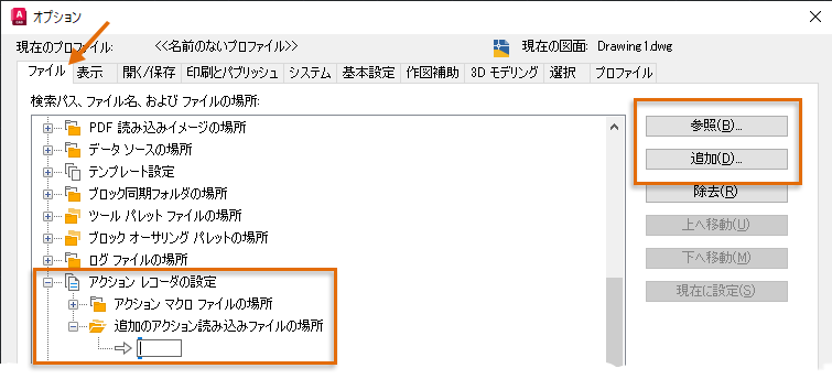

これらのフォルダの場所は、[オプション]ダイアログ ボックスの[ファイル]タブの[アクション レコーダの設定]ノードで定義されています。次の手順では、ACTM ファイルの場所を追加する方法について説明します。
- 作図ウィンドウで右クリックして[オプション]を選択します。
- [オプション]ダイアログ ボックスの[ファイル]タブで、[アクション レコーダの設定]ノードを展開します。
- [追加のアクション読み込みファイルの場所]ノードを選択します。
- [追加]をクリックして[参照]をクリックします。
- [フォルダを参照]ダイアログ ボックスで、AutoCAD にロードする追加の ACTM ファイルを含むフォルダを選択し、[開く] (または[OK])をクリックします。
- [OK]をクリックして、[オプション]ダイアログ ボックスで行った変更を保存します。
