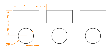

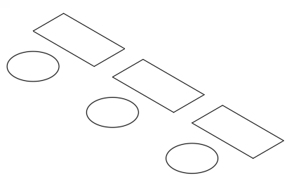

まず、RECTANG[長方形]コマンドを使用して 3 つの長方形を作成し、次のように 3 つの円を作成します。

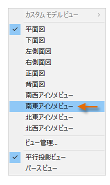

先に進んで[-]コントロールをクリックし、メニューを表示して[Esc]を押します。[平面図]と[2D ワイヤフレーム]コントロールでも同じように操作します。タイトルが変更され、現在の設定が表示されます。

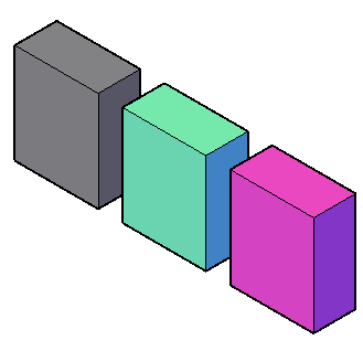

この操作により、図面のアイソメ ビューが表示されます。

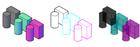

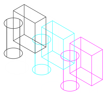

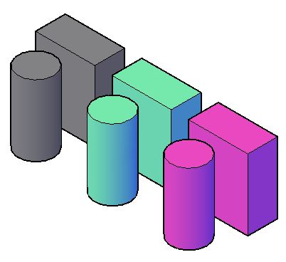

これで、2D ワイヤフレーム表示スタイルを使用して表示された 6 つの 3D ソリッドが作成されました。表示スタイルは、各ビューポート内のエッジ、照明、シェーディングの表示を決定します。次の表示スタイルを調べてみましょう。

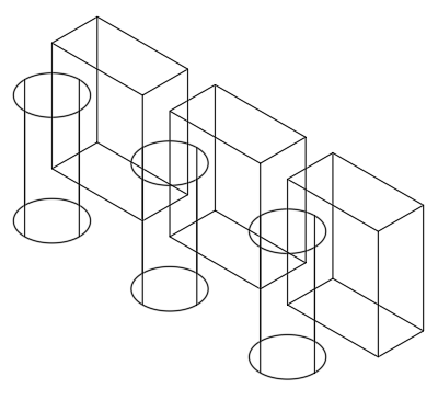

では、2D ワイヤフレーム表示スタイルとワイヤフレーム表示スタイルの違いは何でしょう?

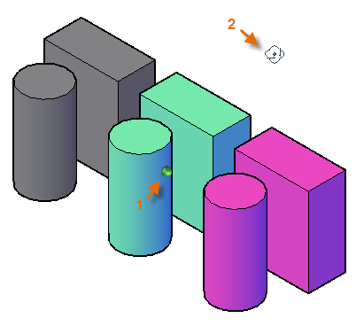

モデルのビューを簡単にダイナミックに回転することができます。これによってモデルを異なる角度から見ることができるようになり、複雑なモデルを静的ビューに比べて簡単に理解することができます。
このモードでは、ビューの回転の中心となるターゲット ポイントを示す暗緑色のボール(1)の両方を表示することができます。また、カーソルがビュー回転カーソル(2)に変わります。スクロール ホイールを使用して拡大ズームや縮小ズームを行う場合、カーソル位置が重要です。

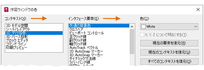

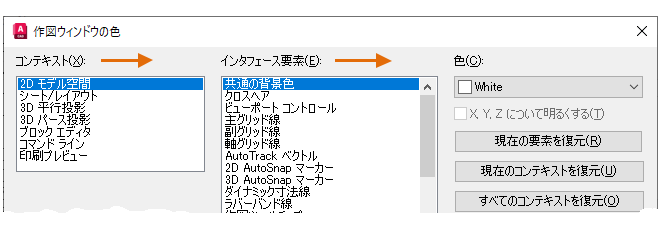

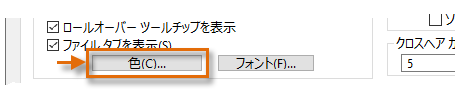

場合によっては、3D ビューの背景色を変更しなければならないことがあります。たとえば、ドキュメントやプレゼンテーションのイラストでは、背景を白に変更する必要があるかもしれません。背景色を白に変更するには、次の手順に従います。
左の列の関連するコンテキストは、2D モデル空間、3D 平行投影、3D パース投影です。

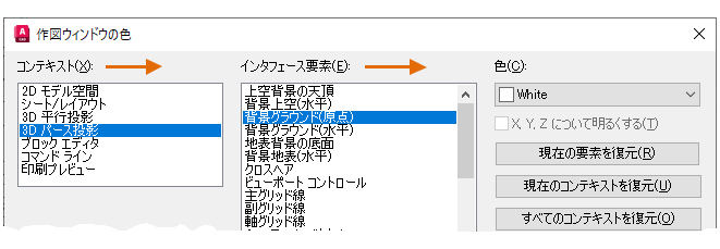

パース ビューは、イラスト、プレゼンテーション、レンダリングに役立ちます。次の図は、平行投影およびその右にパース投影を示しています。
パース ビューに切り替えるには、次の手順に従います。

| OPTIONS[オプション]、[表示]タブ | [色]ボタンをクリックすると、[作図ウィンドウの色]ダイアログ ボックスが表示されます。 |
