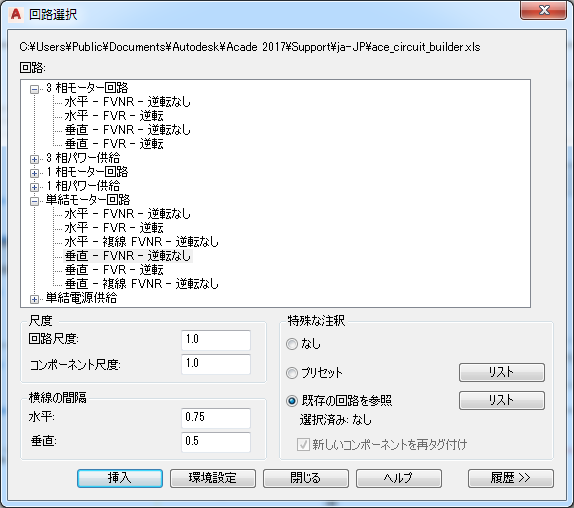

  6. [回路図]タブ[コンポーネントを挿入]パネル[回路ビルダ]ドロップダウン[回路ビルダ]の順にクリックします。 検索
  7. [回路選択]ダイアログ ボックスが表示されます。
  8. [3 相モーター回路]で[水平 - FVNR - 逆転なし]を選択します。
  9. [既存の回路を参照]を選択します。
  10. [リスト]ボタンを選択します。

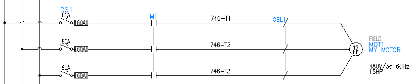

  17. クリックしてすべての回路要素を挿入します。
  18. [完了]をクリックします。
回路が挿入され、単結回路のコンポーネント値が適用されます。モーター シンボルは、同じカタログ値と同じ定格の馬力を受け取ります。主遮断器スイッチは、スイッチとヒューズの同じ定格値を受け取ります。モーター シンボルは、挿入後に単結回路で変更された値を受け取ります。
