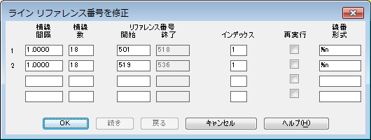

ラダーのライン リファレンス番号を再シーケンスする
[ライン リファレンス番号を修正]ダイアログ ボックスに、図面内のラダーのリストが表示されます。
各ラダーでリファレンス番号が更新されます。
