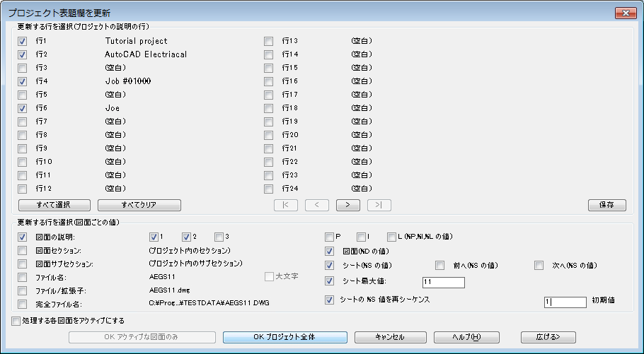

プロジェクト表題欄の属性を、マッピングされた AutoCAD Electrical ツールセット の値で更新します。
- AEGS がアクティブなプロジェクトでない場合、プロジェクト マネージャで AEGS を右クリックして、[アクティブ化]を選択します。
- プロジェクト マネージャで AEGS プロジェクトをダブルクリックして展開します。
- 図面 AEGS11 をダブルクリックして開きます。
の順にクリックします。 検索
[プロジェクト表題欄を更新]ダイアログ ボックスが表示されます。
- プロジェクト表題欄で更新するプロジェクトと図面の値を選択します。
- LINE1
- LINE2
- LINE4
- LINE6
- 図面の説明: 1、2
- [図面(%D の値)]
- [シート(%S の値)]
- シート最大値
- シートの %S 値を再シーケンス: 1
- [OK - プロジェクト全体]をクリックします。
- 処理する図面 AEGS01 ~ AEGS05、および AEGS11 を選択します。[処理]をクリックします。
注: 図面 AEGS01 ~ AEGS05 には、この演習用として、プロジェクト表題欄に WD_TB 属性が指定されています。
- [OK]をクリックします。
