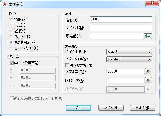

- コマンド プロンプトで ATTDEF と入力して、属性定義オブジェクトを挿入します。
注:
図面枠を別の図面にブロックとして挿入すると、属性定義オブジェクトが属性になります。
- タグ名 SH# を入力します。
- 文字スタイル、高さ、位置揃えなど、その他の属性定義のプロパティと値を設定します。
- [OK]を選択します。
