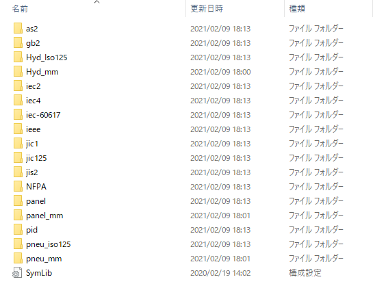

シンボル ライブラリおよびシンボル ビルダ テンプレート ファイルは、C:¥Users¥Public¥Documents¥Autodesk¥Acade {バージョン}¥Libs¥ にあります。シンボル ライブラリ サブフォルダ ¥Libs には、さまざまな AutoCAD Electrical 回路図とパネル レイアウトのシンボル ライブラリがあります。
既定では、次の電気回路図ライブラリがインストールされます。
削除するシンボル ライブラリ フォルダをそれぞれ削除します。
