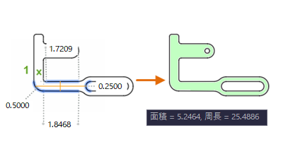

MEASUREGEOM[ジオメトリ計測]コマンドの[クイック]オプションでは、図面の平面図内のジオメトリ オブジェクトで囲まれたスペース内の面積と周長の計測がサポートされるようになりました。
閉じた領域内をクリックするとその領域が緑でハイライト表示されて、計算された値がコマンド ウィンドウとダイナミック ツールチップに現在の単位形式で表示されます。[Shift]を押しながら複数の領域をクリックして選択すると、累積面積と周長が計算されます。次の図に示すように、閉じた島の周長も含まれます。
また、[Shift]を押しながらクリックすると、領域の選択が解除されます。選択した領域をクリアするには、マウスを少し動かします。
