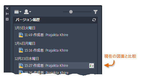

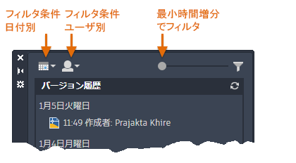

クラウドに保存されている図面のバージョン履歴が新しい[図面履歴]パレットに表示され、図面の現在のバージョンと比較することができます。

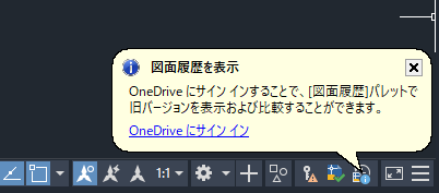

図面ファイルを OneDrive、Dropbox、または Box アカウントに保存すると、作業中にこれらの図面ファイルの追加バージョンが作成され、バージョン履歴が作成されます。旧バージョンは新しい[図面履歴]パレットに一覧表示され、現在のバージョンの図面と比較することができます。
サイン インすると、[図面履歴]パレットに、その図面の旧バージョンのリストが表示されます。
[比較]コントロールは図面比較機能を開き、バージョン間のジオメトリまたは文字の違いを特定します。詳細は、「概要 - 図面間の違いを比較する」を参照してください。

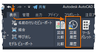

DWGHISTORY[図面履歴] - [図面履歴]パレットを開きます。このパレットには、サポート対象のクラウド ストレージ プロバイダが保持している現在の図面のバージョン履歴が表示されます。
