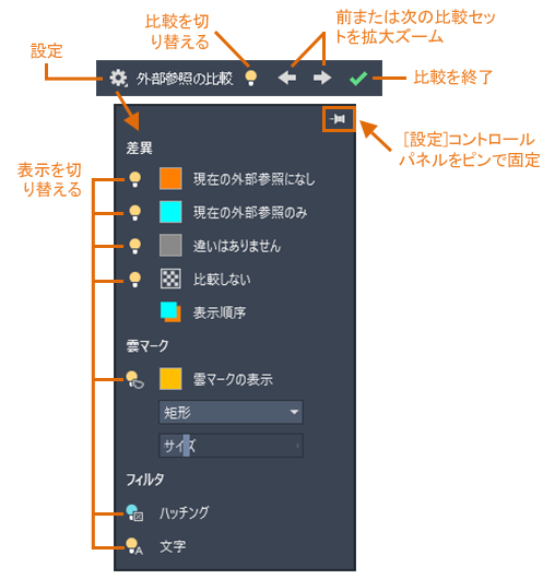

図面比較機能と同様に、現在の図面に外部参照(xref)としてアタッチされた図面ファイルに加えられた変更を比較できるようになりました。
参照図面または比較図面に対する変更は、雲マークを使用して強調表示されます。
参照図面が変更された場合、アプリケーション ウィンドウの右下コーナー(ステータス バーのトレイ)にバルーン メッセージが表示されます。変更された外部参照を再ロードするか変更を比較するには、バルーン メッセージ内のリンクをクリックします。[外部参照]パレットで外部参照の変更を比較することもできます。
XCOMPARE[外部参照比較] - アタッチされている外部参照を、参照図面ファイルの最新の状態と比較します。
XCOMPARECLOSE[外部参照比較を閉じる] - 外部参照比較ツールバーを閉じ、外部参照比較を終了します。
XCOMPARERCNEXT[外部参照比較-次] - 外部参照比較結果の次の変更セットにズームします。
XCOMPARERCPREV[外部参照比較-前] - 外部参照の比較結果の直前の変更セットにズームします。
COMPARESHOWCONTEXT - 外部参照比較で使用されないオブジェクトの表示/非表示をコントロールします。
XCOMPAREBAKPATH - バックアップ外部参照ファイルが保存されるパスを指定します。
XCOMPAREBAKSIZE - バックアップ外部参照ファイルが保存されるフォルダのサイズを設定します。
COMPARECOLORMODE - 外部参照比較の際に、ホスト図面内のオブジェクトの視覚効果を切り替えます。
XCOMPAREENABLE - 外部参照と参照図面ファイルとの比較を有効にします。
