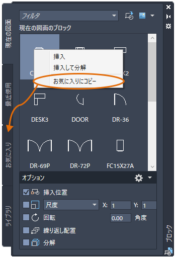

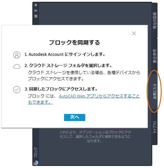

[ブロック]パレットに、デバイス間でブロックを使用するためのサードパーティのクラウドプロバイダのセットアップとコントロールの改善、および新しい[お気に入り]タブなど、多数の強化が行われました。

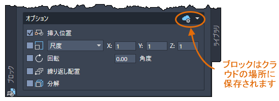

[ブロック]パレットの一部の通知では[ブロックの同期設定]にアクセスすることができ、同期フォルダの場所を簡単に変更することができます。

BLOCKSYNCFOLDER - 最近使用したブロックおよびお気に入りのブロックを保存するパスを設定します。
