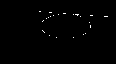

計測する曲線が、次に示す楕円だとします。
vlax-curve-getarea のサンプル曲線(楕円)
ellipseObj 変数は、楕円 VLA オブジェクトを指し示しています。
次のコマンドは、曲線の面積を取得します。
(vlax-curve-getArea ellipseObj)
4.712393
