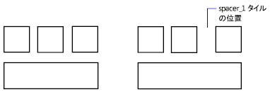

spacer_1 タイル(DCL)
ダイアログ定義の他のタイル間にスペースを追加するために使用するタイル。
サポートされているプラットフォーム: Windows および Mac OS
spacer_1;
次の図に示す spacer_1 タイルは、幅と高さが両方とも 1 のスペーサです。このタイルは、ユーザに何とか見える程度の小さなスペーサに使用します。
spacer_1 タイルは、base.dcl ファイルで定義されています。
