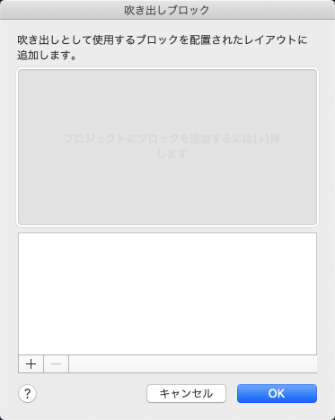

[吹き出しブロック]ダイアログ ボックス
現在のプロジェクトで使用する吹き出しブロックを一覧表示、追加、または削除します。
SHEETSET[シート セット マネージャ] (コマンド)
メニュー: [ウィンドウ] > [プロジェクト マネージャ]: [プロジェクト マネージャ]でレイアウトを右クリック > [吹き出しブロックを配置]
オプション
次のオプションが表示されます。
プレビュー
1 つのブロックを選択すると、プレビュー イメージが表示されます。
ブロック一覧
現在のプロジェクトで使用可能なブロックが一覧表示されます。
[ブロックを追加(+)]
[図面を選択]ダイアログ ボックスが表示されます。吹き出しブロックとして使用する図面または吹き出しブロックとして使用するブロックを含む図面を選択します。
[ブロックを削除(-)]
吹き出しブロック一覧から選択したブロックを除去します。
