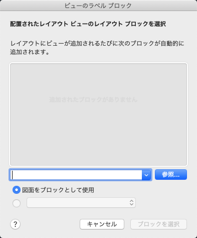

[ビュー]ダイアログ ボックスのラベル ブロック
現在のプロジェクトで使用する新しいラベル ブロックを追加します。
SHEETSET[シート セット マネージャ] (コマンド)
メニュー: [ウィンドウ] > [プロジェクト マネージャ]: [プロジェクト マネージャ]で登録されたビューを右クリック > [ラベル ブロックを配置]
オプション
次のオプションが表示されます。
プレビュー
1 つのブロックを選択すると、プレビュー イメージが表示されます。
[図面ファイルの場所]
ブロック定義のソースとして使用する、図面(DWG)ファイルのパスと名前または図面テンプレート(DWT)ファイルの名前とパスを指定します。
[参照]をクリックして[図面を選択]ダイアログ ボックスを表示し、使用する図面ファイルを選択します。
注: 最後に選択した 5 つの図面ファイルの場所がドロップダウン リストに表示されます。
[図面をブロックとして使用]
指定された図面または図面テンプレート ファイル全体をブロック定義として使用します。
[図面ファイル内のブロックを選択]
指定された図面または図面テンプレート ファイルの選択されたブロック定義を使用します。
