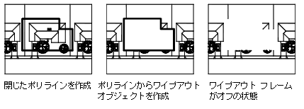

ワイプアウトと呼ばれるポリゴン状の領域を作成し、現在の背景色を使用して背後にあるオブジェクトをマスクすることができます。
WIPEOUT[ワイプアウト]コマンドを使用して、ワイプアウト オブジェクトを作成したり、図面でのワイプアウト フレームの表示または非表示をコントロールすることができます。
ワイプアウト オブジェクトの作成にポリラインを使用する場合は、ポリラインは閉じている必要があり、線分セグメントのみで構成され、幅は0(ゼロ)でなければなりません。
