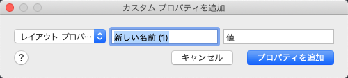

[カスタム プロパティを追加]ダイアログ ボックス
現在のプロジェクトまたは各レイアウトに関連付けられるカスタム プロパティを作成します。
SHEETSET[シート セット マネージャ] (コマンド)
メニュー: [ウィンドウ] > [プロジェクト マネージャ]: プロジェクトまたはレイアウトを選択 > [詳細]セクションの[プロパティを追加]をクリック
注: [詳細]セクションが表示されていない場合は、 をクリックします。
オプション
次のオプションが表示されます。
[オーナー]
カスタムプロパティが、プロジェクトに属するか、レイアウトに属するかを指定します。
[名前]
新しいカスタム プロパティの名前を指定します。
[既定値]
カスタム プロパティの値を指定します。
