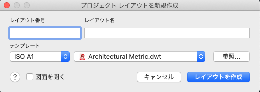

[プロジェクト レイアウトを新規作成]ダイアログ ボックス
図面と同じ名前の、名前の付いたレイアウトを含む新しい図面(DWG)ファイルを作成することによって、現在のプロジェクト内に新しいレイアウトを作成します。
SHEETSET[シート セット マネージャ] (コマンド)
メニュー: [ウィンドウ] > [プロジェクト マネージャ]: プロジェクト名を右クリック > [レイアウト新規作成]
オプション
次のオプションが表示されます。
[レイアウト番号]
現在のプロジェクト内のレイアウトの番号を指定します。初めてレイアウトを作成する場合は、番号を入力しないことをお勧めします。既定では、新しいレイアウトの図面名とレイアウト名は、レイアウト番号とレイアウト タイトルを組み合わせたものになります。
新しいレイアウトを作成するときに、ファイル名から番号を除去できますが、番号はレイアウト名に表示されたままになります。
[レイアウト名]
新しい図面の名前の付いたレイアウトの名前を指定します。
[テンプレート]
プロジェクト内に新しいレイアウトを作成するときに使用する図面テンプレート(DWT)ファイルと名前の付いたレイアウトを指定します。
[名前の付いたレイアウト]
新しい図面ファイルを作成するときに使用する指定した図面テンプレート(DWT)ファイル内のレイアウトの名前が表示されます。
[テンプレート ファイルの場所]
新しい図面ファイルの作成に使用する既定の図面テンプレート(DWT)ファイルが表示されます。
グループを選択した場合は、グループ内の新しい図面の作成に使用する既定の図面テンプレート(DWT)ファイルを[詳細]パネルで指定します。プロジェクト名を選択した場合は、プロジェクト内の新しい図面の作成に使用する既定の図面テンプレート(DWT)ファイルを[詳細]パネルで指定します。
[参照]をクリックして、[Finder]で図面テンプレート(DWT)ファイルを選択します。
[図面を開く]
オンにすると、作成後に図面を開き、ファイル内で直接編集できます。
