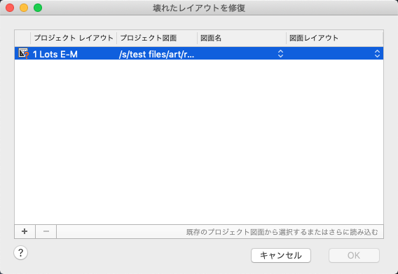

[壊れたレイアウトを修復]ダイアログ ボックス
現在のプロジェクト内のレイアウトとプロジェクト レイアウトによって参照される図面(DWG)ファイルの場所を更新します。
SHEETSET[シート セット マネージャ] (コマンド)
メニュー: [ウィンドウ] > [プロジェクト マネージャ]
オプション
次のオプションを使用することができます。
[状態]
プロジェクトのレイアウトの現在の状態(見つからない、または解決済み)。
[プロジェクト レイアウト]
現在のプロジェクト内で見つからない各レイアウトの名前。
Project Drawing
プロジェクトのレイアウトが含まれている図面(DWG)ファイル名。
[図面名]
プロジェクトで参照されているか、[図面を追加(+)]ボタンを使用してダイアログ ボックスに追加されたすべての図面(DWG)ファイルのリスト。
[図面レイアウト]
[図面名]リストで選択した図面内のすべてのレイアウトをリストします。
[図面を追加(+)]
[図面名]リストに図面を追加します。
[図面を除去(-)]
プロジェクトで現在参照されていない図面を除去します。
